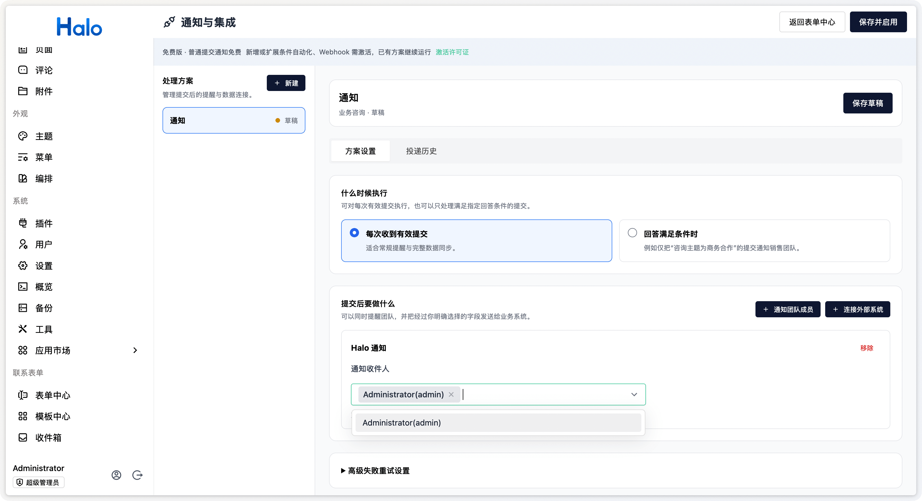

创建第一条提交通知
  1. 从表单中心进入目标表单的「通知与集成」。建议先发布表单,再配置依赖回答字段的方案。
  2. 在「处理方案」旁点击「新建」,填写名称并确认关联的表单。
  3. 在「什么时候执行」中选择「每次收到有效提交」。
  4. 点击「通知团队成员」,搜索并选择一个或多个 Halo 用户。
  5. 点击页面顶部「保存并启用」。
  6. 到真实投放页面提交测试内容,再查看「投递历史」和收件人的 Halo 通知中心。
「保存草稿」不会启用新方案。修改已启用方案后,同样需要「保存并启用」才会更新执行版本。
每次有效提交时通知指定 Halo 用户的方案设置
